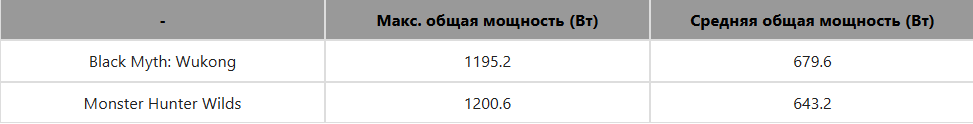

d) Скачки энергопотребления видеокарты:
Блоки питания стандарта ATX 3.1 лучше обрабатывают краткосрочные скачки энергопотребления видеокарты.
* Среднее значение: 35,2 А x 12 В = 420 Вт; максимальное значение: 79,8 А x 12 В = 957,6 Вт
Энергопотребление видеокарты RTX 5090
