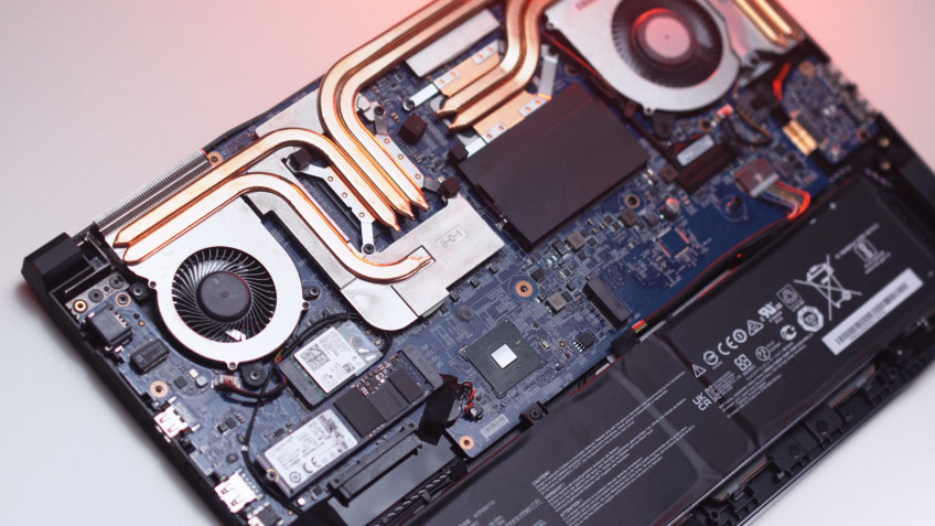

Производительность, система охлаждения
К нам в руки попал ноутбук в топовой комплектации: с 500 ГБ NVMe PCIe 3.0 накопителем от Kingston (Линейная запись/чтение — 930/1984 МБ/сек) , двумя модулями оперативной памяти 3200 МГц CL22, восьмиядерным Core i7-11800H на 16 потоков и NVIDIA GeForce RTX 3070 внутри.
Схема охлаждения устроена следующим образом. К чипам ЦП и ГП прилегают толстые медные теплосъёмники, от которых отходят точно такие же медные тепловые трубки. Всего их шесть: две на процессор и три на видеочип, а оставшаяся отвечает за температуру чипов памяти ГП. Припаяны все шесть трубок к алюминиевым радиаторам, расположенным в тыловой части корпуса, а их, в свою очередь, охлаждают два вентилятора турбинного типа слева и справа.
Стоит отметить, что выброс горячего воздуха в правой части GF66 осуществляется только назад, так что на правую руку с мышкой ничего не дует и играть комфортно. А вот в левой части ноутбука система охлаждения выплёвывает воздух назад и влево, поэтому, если вы левша и мышь держите в левой руке, учтите этот момент.
В целом же даже при экстремальных режимах работы особого жара не ощущаешь. Нагревается, по сути, только клавиатура, температура которой в пике достигает порядка 40 °C при комнатной температуре 24 °C. Это уже ощутимо, но не критично. А вот внутри горячо: даже в процессе элементарного веб-браузинга ЦП нагревается до 65-70 градусов. Во время игр (Metro Exodus, пресет RT Ultra) процессор доходит до 97 °C, ГП — до 92 °C. Речь, правда, о пиковых значениях — в среднем это 81 и 86 градусов для ЦП и ГП соответственно.
Причём такие температуры достигаются даже несмотря на то, что видеокарта не выходит за рамки 85 Вт (жесткое ограничение по энергопотреблению), а процессор — за 45 Вт, и это в сбалансированном режиме. При переходе в экстремальный режим потребление ГП никак не меняется, а вот ЦП редко, но всё-таки может запрашивать до 65 Ватт. На частотах процессора это отражается следующим образом. В Prime95 (Small FFT’s) частоты колеблются в пределах 1,9–2,1 ГГц, в визуализаторах на базе V-Ray — 2,6–3,3 ГГц (сбалансированный и экстремальные режимы соответственно), в играх — 3,6–3,9 ГГц.
На свои паспортные 4,6 ГГц у Core i7-11800H выйти никак не получается, поскольку либо начинается понижение частот, либо срабатывают лимиты энергопотребления, либо сразу и то и другое. В итоге максимум, который мы видели, — это 4,2 ГГц на рабочем столе. Из-за такого поведения, кстати, нередко возникают ситуации, когда при понижении графических настроек в играх со средних до минимальных количество кадров в секунду практически не растёт (либо растет несущественно). Налицо упор производительности графической подсистемы в потолок возможностей ЦП.
Особенно это заметно в Cyberpunk 2077, где мы ради эксперимента отключили всё что можно и выбрали разрешение 720p. Количество кадров осталось ровно таким, каким было при разрешении Full HD, хотя ГП в 720p был загружен лишь наполовину. Впрочем, касается это не всех игр из наших тестов. Те из них, что в меньшей степени зависят от CPU, рост производительности показывали практически линейный. Аналогичная ситуация и со стримингом на процессоре. При запущенной OBS та же CS: GO у нас падала до 35 fps при стриме в Full HD и до 90 в 720p. При подключении GPU и NVENC счётчик кадров в игре держался на 144.
В общем, наше мнение такое: непосредственно для игр GF66 лучше рассматривать в конфигурациях на 6 ядер и 12 потоков. Как показала практика, такие камни в ноутбуках держат куда более высокие частоты и дают гораздо больше преимуществ. Восемь же ядер стоит выбирать только тем, кого интересуют профессиональные задачи типа рендера в 3ds max.
