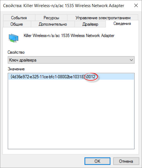

ВНИМАНИЕ! В этом файле меняем "XXXX" на ключ драйвера, его можно найти в диспетчере устроиств, у меня был 0000, на картинке 0012:
Сохраняем файл, например с именем killer.reg, выполняем, заходим обратно в диспетчер устроиств, находим адаптер, во вкладке "Дополнительно" находим "Regional Domain" и выбираем страну "United States", применяем изменения. Если она уже стоит, то выберите любую другую, примените изменения, а потом обратно на "United States" и опять примените изменения. Как альтернатива можно перезагрузится, и выбрать потом "United States". Подключайтесь, смотрите скорость. У меня подключилось после этих действий на 867Мбит.
