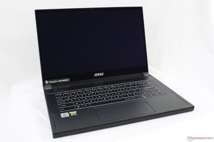

Игры удалили, Blender установили. Из игрового ноутбука можно сделать отличнейшую рабочую станцию - вот это да! MSI WS66 совместил в себе компактные размеры и большую вычислительную мощь. Попутно разработчики отказались от умений и возможностей, встроенных в большинство традиционных рабочих станций.
Модель WS66 - чуть видоизменённая GS66 - пришла на смену прошлым WS63 и WS65. Новинка сильно отличается от своих формальных предшественников, внесённые изменения нацелены на то, чтобы лучше противостоять конкурентам в лице Razer Blade 15 Studio, Asus ProArt, HP ZBook Studio и Dell Precision 5550.
Предлагаемые конфигурации стартуют с i7-10875H, Quadro RTX 3000 и сенсорного экрана Full HD, всё за $2500, и заканчиваются на i9-10980HK, Quadro RTX 5000 Max-Q и сенсорном экране 4K UHD. В зависимости от количества постоянной и оперативной памяти, эта топовая сборка может стоить сильно больше $4000.
Наши предыдущие обзоры моделей GS66 раскроют дополнительные подробности про корпус, клавиатуру, кликпад и другие аспекты использования WS66, ведь эти двое мало отличаются друг от друга.
Больше обзоров техники MSI:
Технические характеристики MSI WS66 10TMT-207US
Вердикт
Хотите максимум производительности при минимальной толщине корпуса? MSI WS66 не разочарует. Встроенный в тестовый образец процессор Core i9 стабильно обеспечивает больше быстродействия, чем Core i7 внутри ноутбуков Razer Blade 15 Studio.
WS66 умеет выжать максимум из встроенных в него компонентов. Кроме плюсов, такой подход просто обязан приводить к минусам. Из значимых - по шумности вентилятора WS66 10TMT выглядит менее приятно, чем упомянутый только что Razer, да и чем большинство известных нам мобильных рабочих станций. Помимо этого, при создании WS66 разработчики взяли за основу игровой GS66 с минимальными изменениями, и потому некоторые обязательные для рабочей станции штуки тут отсутствуют начисто. Совместимость со смарт-картами, максимально широкий цветовой охват дисплея или матовое покрытие дисплея, выделенные "мышиные" кнопки тачпада, нумерический блок клавиш, NFC, встроенный модем сотовой сети, если что-то из этого списка обязательно нужно, то покупателю придётся перевести свой взгляд от WS66 в сторону Dell Precision 7550, или Lenovo ThinkPad P53, или HP ZBook 15.
    MSI WS66 10TMT даст больше быстродействия, чем можно было бы подумать, бросив взгляд на его точёный корпус. В жертву разработчики принесли набор встроенных умений - а ещё стоит изначально примириться с шумной работой системы охлаждения.
+ более удачный корпус, чем был у WS63
+ есть сборки с Xeon и Quadro RTX 5000 Max-Q
+ большой аккумулятор, приличное время работы
+ отличное раскрытие потенциала Core i9
+ три года гарантии [на американский образец]
+ тонкая, профессиональная внешность
+ 2 площадки для накопителей и 2 слота RAM
+ заряжается через USB C
+ шустрый картридер SD
+ просторный кликпад
+ экран не мерцает
- нет слота для смарт-карты, нет модема 4G LTE или 5G, нет NFC, нумерического блока, матового экрана
- встроенные кнопки кликпада мягковаты
- дно снимается очень неохотно
- в режиме Cooler Boost охлаждение работает совсем шумно
- размеры и вес по сравнению с WS63 увеличились
- ни один экран из предлагаемых не даст 100% от sRGB
- вентиляторы вращаются даже при нулевой нагрузке
- не предлагается 10-гигабитного адаптера проводной сети
- полноразмерный USB всего один
