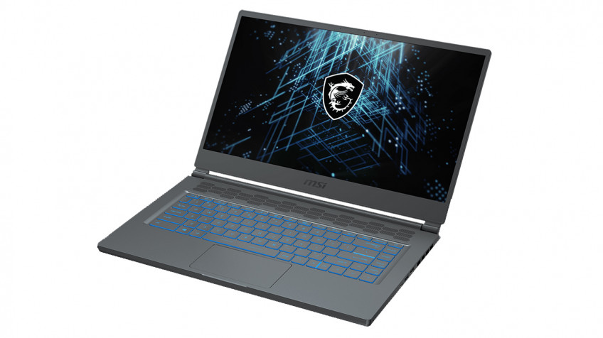

В 2020 году Intel показала нам второе поколение своих процессоров на 10-нм техпроцессе. Правда, сделала она это только в мобильном сегменте, да и то лишь в его «офисно-рабочей» части. Модели 11-го поколения получили весьма многообещающую архитектуру с 19% приростом операций на такт, но, к сожалению, ограничились всего четырьмя ядрами. Впрочем, это не помешало MSI экспериментировать с ними по полной: её новый ноутбук Stealth M15 основан на топовом процессоре Core i7-1185G7 в паре с весьма производительной для современных игр NVIDIA GeForce GTX 1660 Ti Max-Q. Сейчас расскажем, как всё это работает, и ответим на вопрос о том, годится ли Tiger Lake для игр.
Знакомимся
Начнём с того, что испытуемая модель невероятно компактна для игровой машины: весит какие-то 1,7 кг, в толщину — всего 1,6 см. Собрано всё в простой прямоугольный корпус из алюминиевого сплава тёмно-серого цвета — никаких украшений или подсветки. На то, что эта машина потянет что-то кроме Zoom, указывает только логотип-дракон, который MSI выдаёт исключительно игровым моделям. Ну, быть может, особо внимательных и знающих пользователей ещё насторожит огромное количество вентиляционных отверстий, которыми испещрены не только днище, но и все бока и торцы.
Удивительно, но при таких скромных размерах модели MSI сумела удержать жёсткость корпуса. Для этого ей, конечно, пришлось слегка увеличить габариты крышки с экраном: из общей толщины в 16 мм на неё приходится аж 7 мм. К счастью, на рамки вокруг матрицы это не повлияло — тут современные 6 мм по бокам и 9 мм сверху. Нижняя рамка, правда, возвышается на внушительные 4 см, но оно и к лучшему: и пространства для охлаждения железа прибавили, и нагибаться к дисплею во время игры или работы придётся не так сильно. В плюсы запишем сюда ещё и петли, которые не только жестко держат панель в выбранном положении, но и позволяют откинуть её на нормальные 180 градусов, что весьма важно для тех, кто часто работает в дороге или любит поиграть на диване, закинув ноги выше головы.
Что же касается основных функций дисплея, то MSI использовала взрослую IPS-матрицу разрешением Full HD и частотой 144 Гц. Каких-то критичных минусов в играх мы не заметили, но охвата по цветам, к сожалению, не хватает: sRGB полностью не перекрывается.
По управлению у Stealth M15 всё стандартно: клавиатура здесь стоит полноразмерная с колпачками по 16 мм, расстоянием между ними в 3 мм и крайне приятным упругим ходом. В тёмное время суток отлично смотрится ненавязчивая RGB-подсветка, равномерно очерчивающая как границы клавиш, так и символы на них. А вот тачпад тут опять офисный — без раздельных кнопок. Впрочем, сама панель неплохая: адекватно реагирует на мультитач, да и по размерам — 106х76 мм — не подводит.
